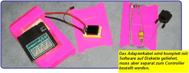

Zusätzlich zum Controller habe ich noch die "Prog-Adapt-Uni" bestellt,
einfach gesagt ein Adapter von der RS232 Schnittstelle des Controllers
zum COM Port eines PCs. Damit wird die Programmierung des U-Force per
Software ermöglicht - aber mehr davon später.
Das Datenkabel (genauso wie der später gekaufte
Schulze Alpha 440 Empfänger) präsentiert sich in einer ebenso
pinkfarbenen Verpackung samt Diskette, jedoch ohne
Bedienungsanleitung. (Der Einsatz des Kabels samt Software wird
größtenteils in der Anleitung des Controllers geschildert, mehr dazu
jedoch später.) |

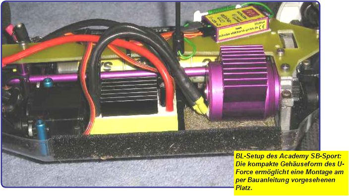

Anfang Juni gab es gleich zwei Premieren:
Zum einen das erste Roll-Out mit dem Academy SB-Sport (Testbericht ebenfalls
auf offroad-cult.org) zum anderen durfte der Schulze U-Force zeigen, was er
drauf hat.

Zusammen mit einem LMT Basic 4200 und
einer für diesen Motor moderaten Untersetzung von 9:1 ging es erst einmal
richtig zur Sache. Sanftes Anfahren und Rollen im Schrittempo kein Problem -
die Werbung auf der Schulze Webseite (sinngemäß "Fast kein Unterschied im
Anlauf zwischen Bürsten- und bürstenlosen Motoren zu merken") stimmt
also.
